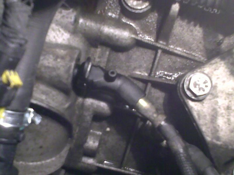

evo jedne slicice mesta gde se ozracuje kvacilo.cilindar se nevidi jer je u ovoj verziji iz komada sa druk lezajem u zvonu menjaca
Edited by neshaoct
prebacio sliku na FLCS server
