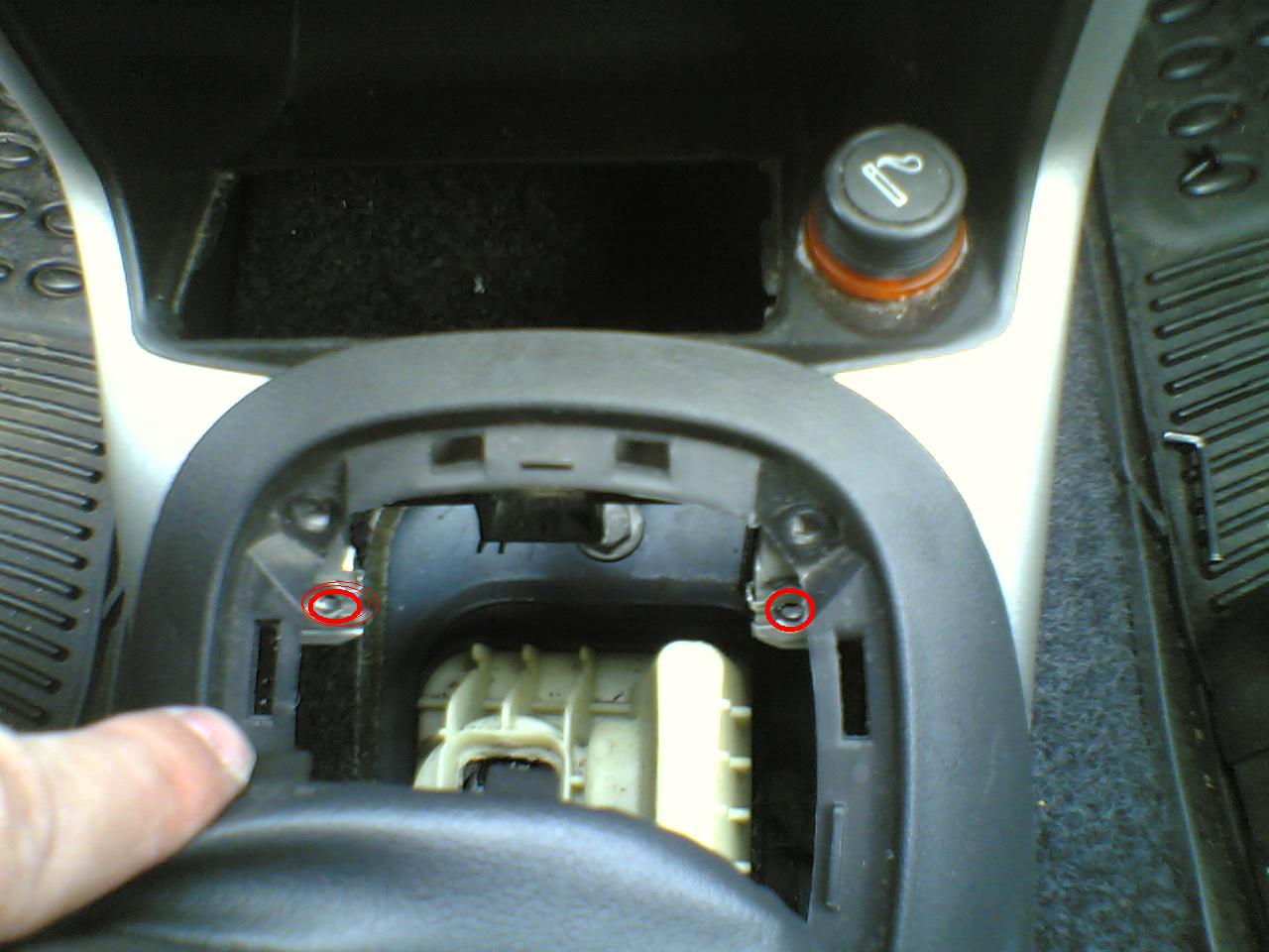

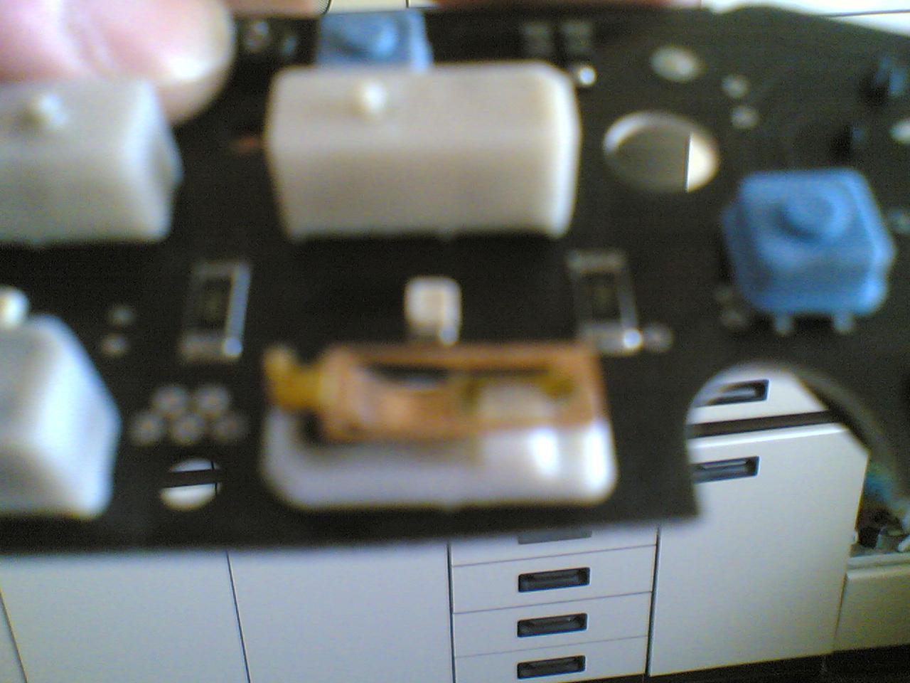

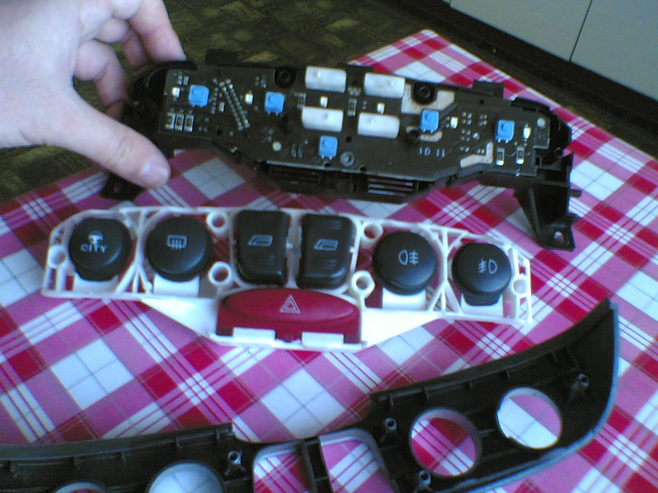

oktopod 399 Posted December 2, 2008 Evo uspeo sam da rešim problem nefunkcionisanja levog podizača stakla, problem je bio u prekidaču. Kad sam rasturio konzolu i došao do prekidača, primetio sam da su to mikroprekidači u kućištu i da su kontakti jako crni kao i sama kutijica sa unutrašnje strane. Očistio sam sve malo šmirglom, malo contact cleanerom i ne samo da je proradio, već se i prozor diže brže!!! Usput sam zamenio i 4 male sijalice što osvetle iza kružnog birača za ventilator i ostalo. Ponet manijom prskanja cleanerom, opravio sam i dugme za pojačavanje/smanjivanje na navigaciji koje je divljalo kad ga koristiš, svi majstori rekli mora se menja ja štrcno i sad ko novo, teo sam i da malo zavrnem gume na ručicama za brisače i migavce i tu da kanem al sam presušio moram kupiti još jedan Jako bitno - očistio sam i ona buksne za servu kod osigurača, jedan kontakt je bio zelen! Da bi skinuli konzolu treba da koristite 2 imbusa i krstasti šrafciger. Prvo skinite zadnju pikslu, isčupajte vadeći deo, i onda imbusom odšrafite (zelen krug) i skinite onaj ispod. Ovaj drugi šraf (crven) ne morate da skidate sem ako nećete da skroz skinete ovo oko ručne, nama treba samo da podignemo prednji deo. Zatim odvite 4 komada, 2 sa svake strane plastike kod ručne, na pola i kod menjača. Za ovaj na pola oborite sedište pa od iza priđi. Zatim skineš kožu koja ide oko menjača, na dnu ima plastični okvir koji na svakoj stranici ima 2 žabice, samo isčupati. Zatim odviješ 2 šrafa koja se vide kod menjača (na slici je već pomereno sve pa se vide 4 rupe) Moraš i onaj iz piksle... Ostaju još 2 kod nogu, jedan levo jedan desno, tamo gde je rešetka E onda lepo pridigneš malko ovu plastiku ispred menjača i vučeš samo dno konzole ka sebi, slobodno brate će da iskoči, ja nisam smeo odma pa zabijo šrafciger, more samo vuci, ne treba snaga ali OPREZ - sama konzola je spojena iza menjača, ka tebi, tako da pazi da ne vučeš mnogo ka sebi da ne izlomiš, baci oko iza menjača... Kad izvučeš taj deo, kružni birači ostaju na konzoli, a onda vidiš da su prekidači u posebnoj kutiji koja se drži na 2 šrafa a pozadi ima 2 džeka, jedan sa onim klik držačem, jedan sa žabicom To sve lepo rasturiš Onda skineš plastična kućišta i očistiš kontakte na samom prekidaču Eto to je to, ja samo da kupim još jednu konzervu kontakt spreja za ove ručice kod volana i još jednom tablu prekidača da isprskam i milina Quote Share this post Link to post Share on other sites

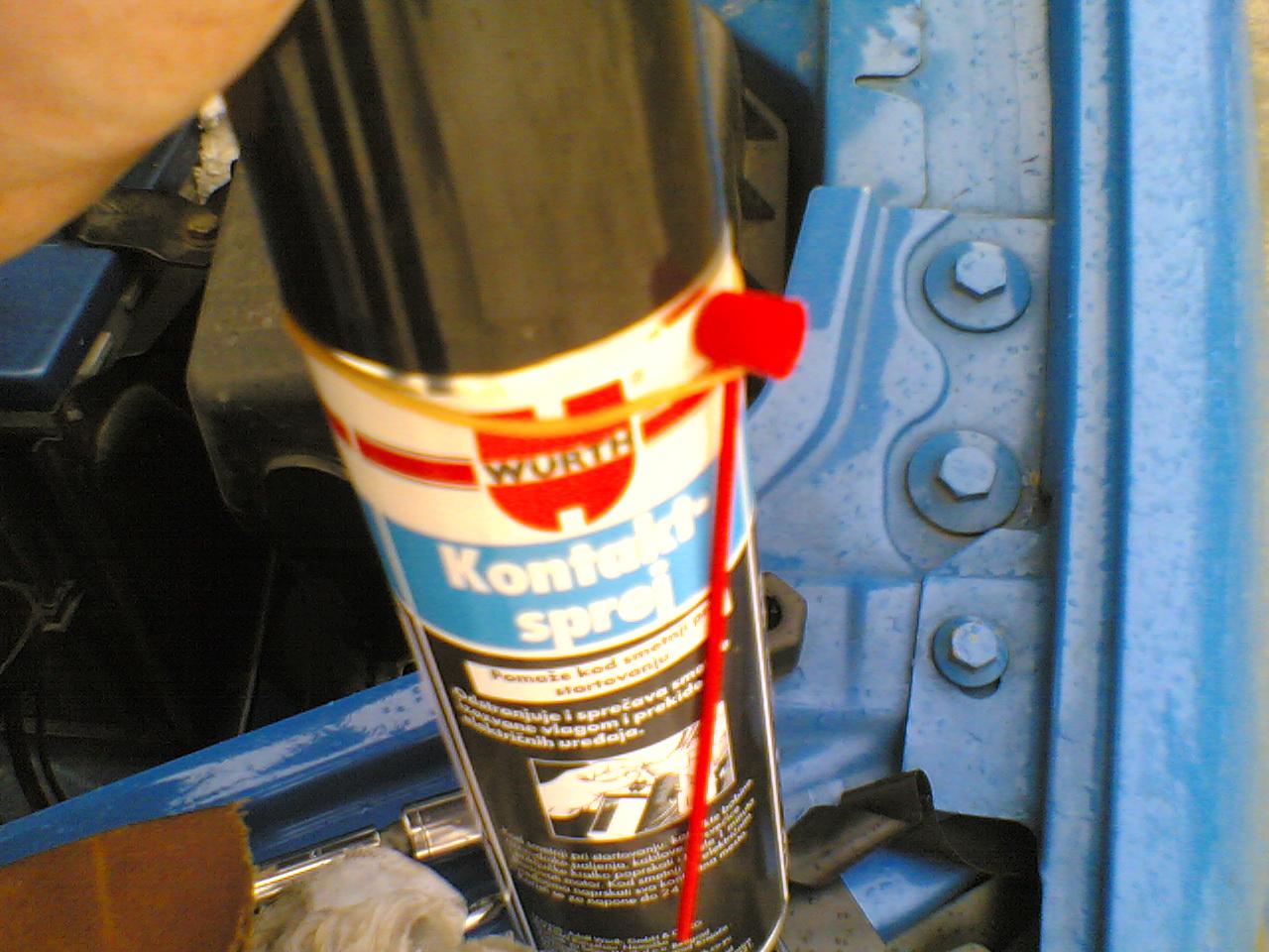

loodilo 0 Posted December 3, 2008 Gde si kupio taj Contact Spray, i koliko košta? Taj sprej je odlična stvar, ja sam ga imao ranije ali sam potrošio... Quote Share this post Link to post Share on other sites
oktopod 399 Posted December 3, 2008 Kolicina jednako samo udri, to sve ispari odmah Cena je 200 i nesto dindzi, kupio sam u elektro radnji preko puta Nikea u Kluzu, oni sto imaju valjda i grejace za bojlere, stekere i sl. Quote Share this post Link to post Share on other sites

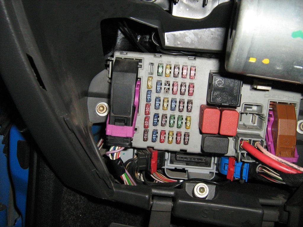

oktopod 399 Posted December 3, 2008 Kad već rasturate, isprskajte contact cleanerom i te 2 buksne što idu na kutiju sa prekidačima za prozore i city, kao i celu štampanu ploču i kontakte na njoj. Očistite kružne birače za ventilator, na njima bude dosta masti od sredstva za prskanje table. Napskajte i kontakte na ručicama za migavce i brisače, makneš malo gumu oko njih i zavučeš slamčicu.Otvori kutiju osigurača kod leve noge, videćeš 3 buksne sa polugicom iza, prvo nju otkačiš tako što stisneš prstom brdašce od plastike i povučeš je, otvoriš ga do kraja pa izvučeš buksnu, naprskaš sprejom pa vratiš sa otvorenim skroz tim klikom i onda i njega klikneš.Četvrta buksna, dvopolna, služi za napajanje konzole, pa obrati pažnju resetovaće ti se trip i kas će da ti traži kod, kao da bi skinuo akumulator...Kad pomislim možda se i pojavi alarm upisan u komp za airbag i slično, al onaj glupi tipa "ostao sam bez struje" pa se sve vratilo, nebitno znači očisti i to Quote Share this post Link to post Share on other sites

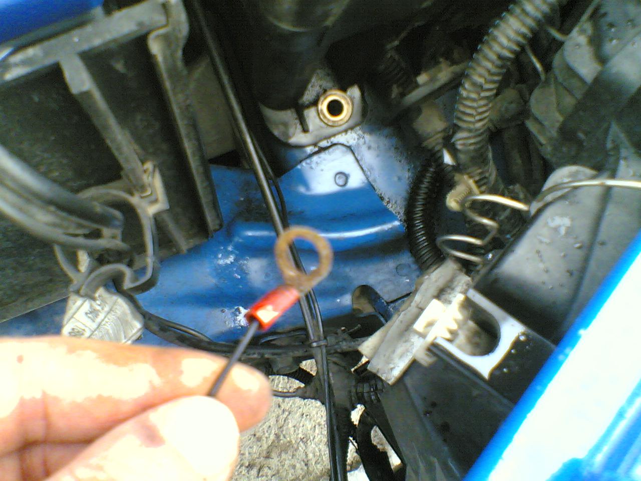

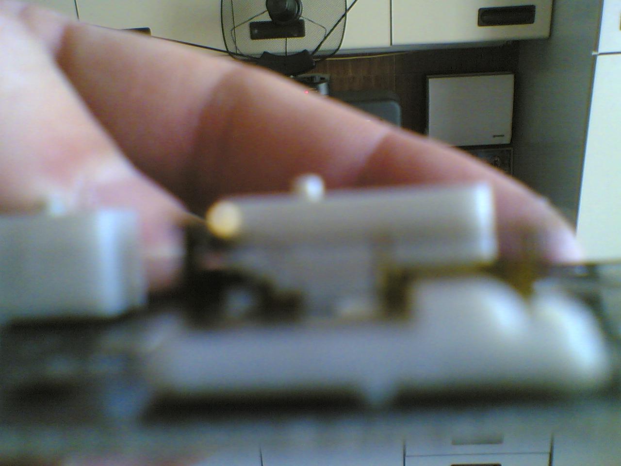

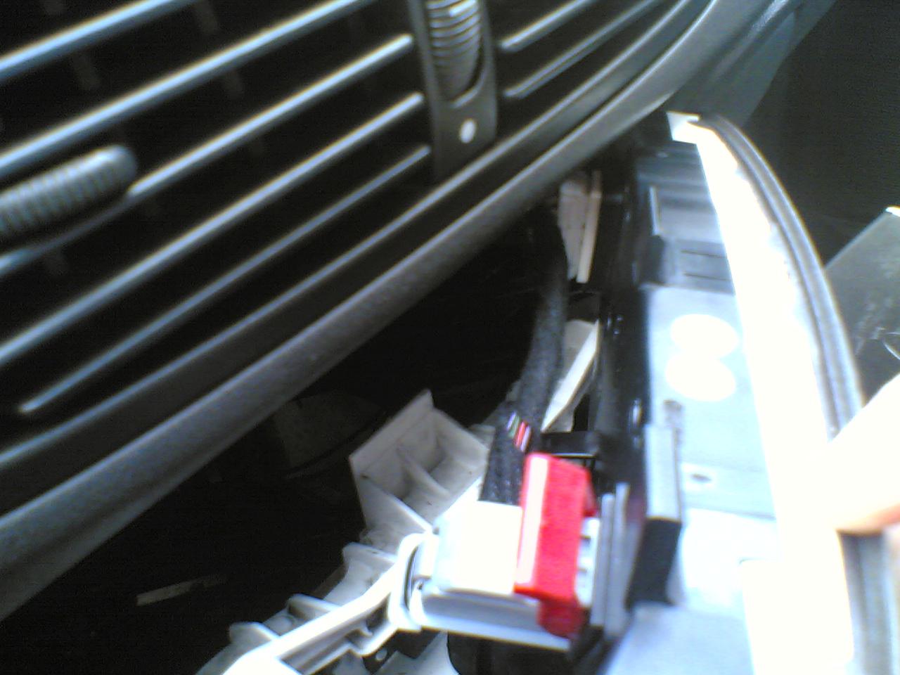

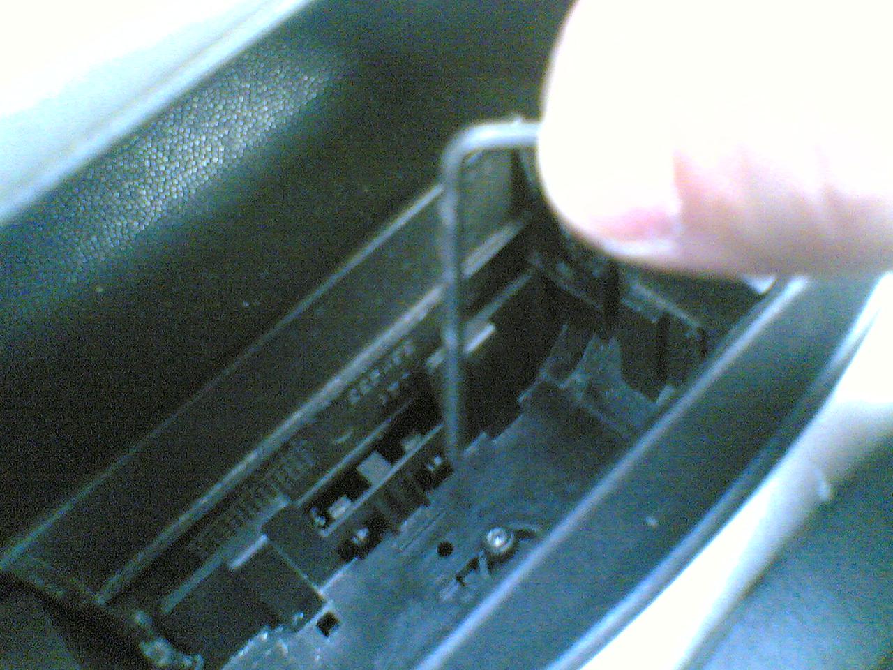

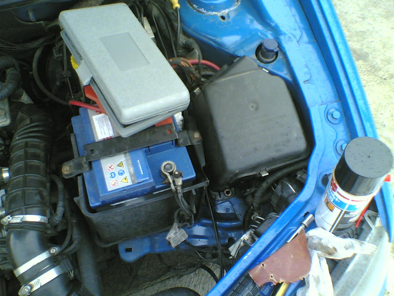

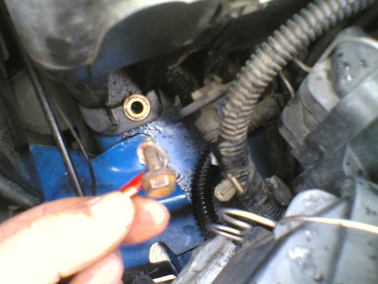

oktopod 399 Posted March 3, 2009 Evo ostao sam dužan slike... Znači odviješ kovanicom novca ili minus šrafcigerom ova 2 šrafa (jači mogu i prstima) Poskidaš ove buksne sa kablovima, 3 komada (ili i četvrta crna) plus jedna četvrtasta naponska (bord će ostati bez struje kao i radio pa će tražiti kod) Dovatiš cleaner i naprskaš ko blesav, ispari sve i ne ostavlja masno kao wd40 pa si džaba odmašćivo Znači isprskaš ležište buksne, one metalne pinove, a zatim isprskaš i samu buksnu, da joj uđe tečnost u rupice E sad, kad si već sve ovo čistio mogao bi usput i masa ("uzemljenje") farova, to znam gde je i trebalo je da uradim pa evo fotki...Nalazi se ispred kutije sa akumulatorom, dole na limu. Odviješ šraf, skineš tonu rđe nekom šmirglom, očistiš sam kontakt na kraju žice, onaj kruži, kao i sam i krug rupe na šasiji, to je najbitnije po meni. Naprskaš i tu cleaner, mada ovde može i wd40 nije neka šteta što će zamastiti, možda i bolje pojede rđu Vičite gde još ima mase da očistim i to Quote Share this post Link to post Share on other sites

oktopod 399 Posted March 3, 2009 E da, kontakt sprej se izgleda ne nalazi baš lako, tj nema na svakom ćošku, probajte po farbaramaMiki, kako se dolazi do tog čvorišta, jel se skine štopaljka...ne kapiram tačno gde je Quote Share this post Link to post Share on other sites
mikisxy 7 Posted March 3, 2009 u gepeku sa unutrasnje strane ispod etisona ili plastike(zavisi od verzije auta)ne diras stopaljku.otprilike gde se spaja zadlji vezni lim i krilo Quote Share this post Link to post Share on other sites

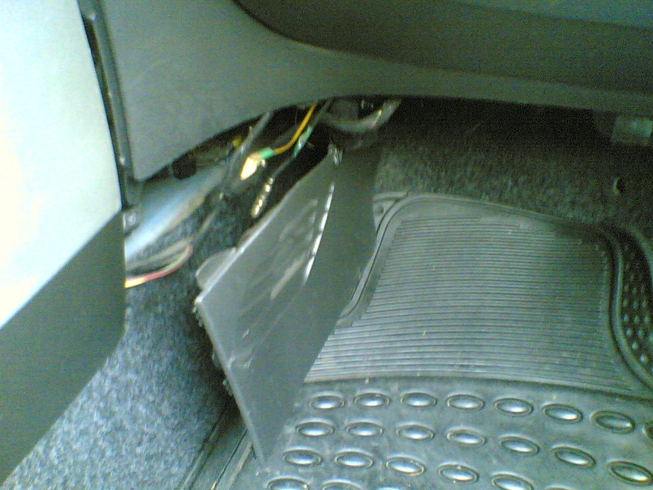

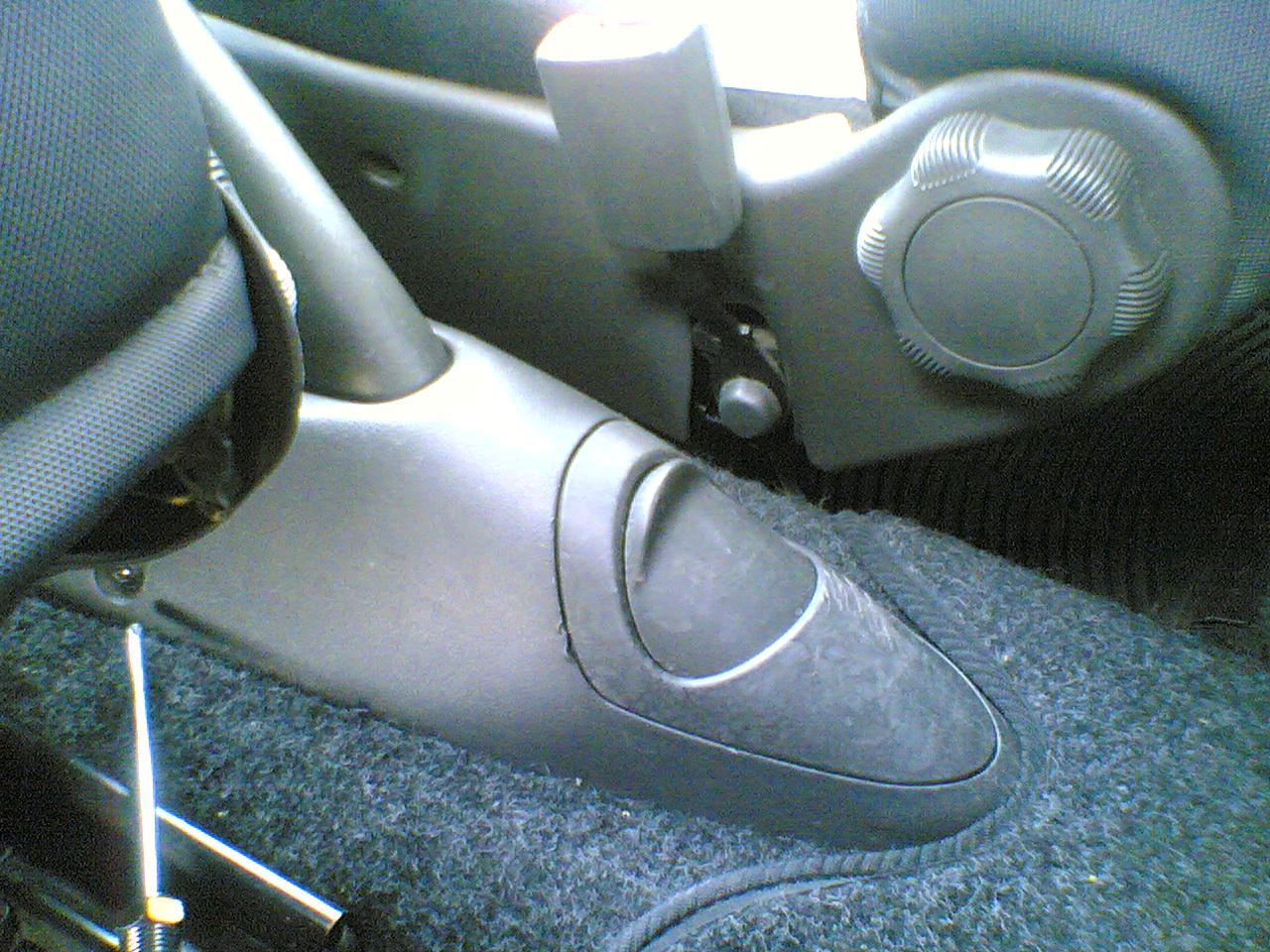

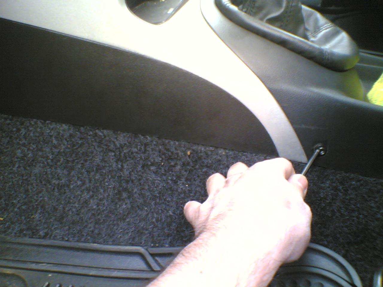

oktopod 399 Posted June 25, 2009 Već pomenuto čvorište mase pozadi, nalazi se u gepeku levo dole ćoše. Meni je izgleda iza zvučnika pa moram da ga skinem, mrzelo me taj dan 3 šrafa. Zatim evo slika kompjutera koji kontroliše rad električnih podizača, i kako sam čuo nisam siguran ABS i neke još stvari. I tu ima jedan šrafčić za masu tog kompjutera. Kompjuter je prekriven prašinom, tu završava tunel za ventilaciju, pa ko ima polen filter jer ima klimu je malo srećniji po tom pitanju. Ja sam kontakte čistio da eliminišem i to u pokušaju da vidim zašto mi do desnog podizača stakla ne dolazi struja. Znači kod nogu suvozača, jedan imbus šraf, ne mora konzola da se skida Quote Share this post Link to post Share on other sites

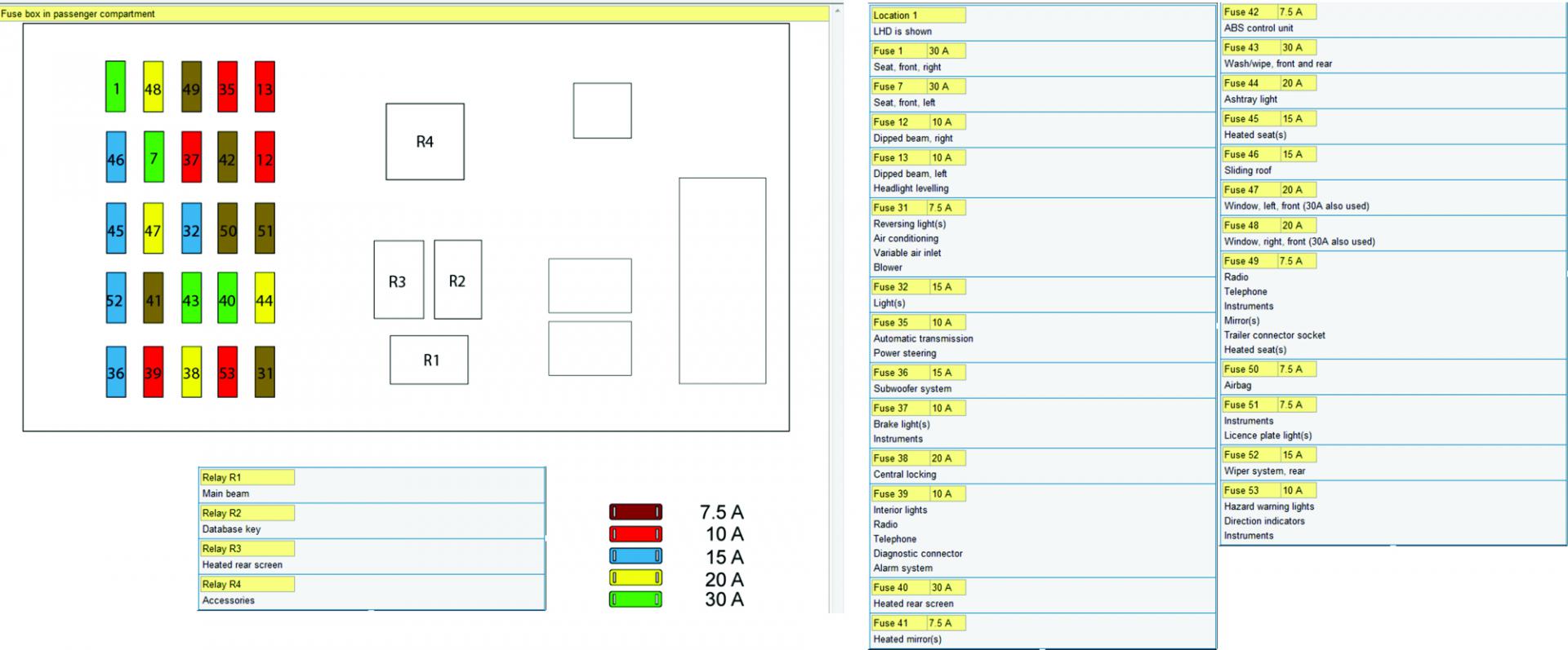

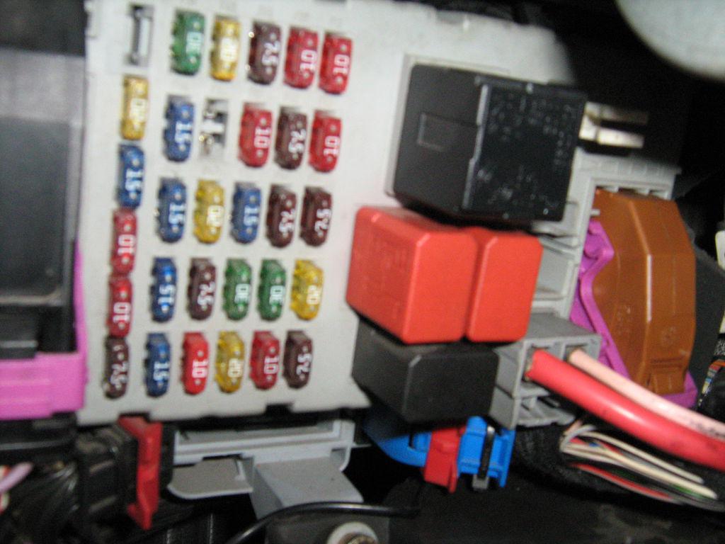

rand0m 0 Posted December 6, 2010 Pozdrav, treba da svetli, ako ne svetle, verovatno je otisao samo osigurac. Barem je kod mene bila slicna situacija (ceo taj deo ventilacijom nije svetleo), i nakon zamene osiguraca sve proradilo. Evo ovde imas sliku sa osiguracima pa probaj: Quote Share this post Link to post Share on other sites

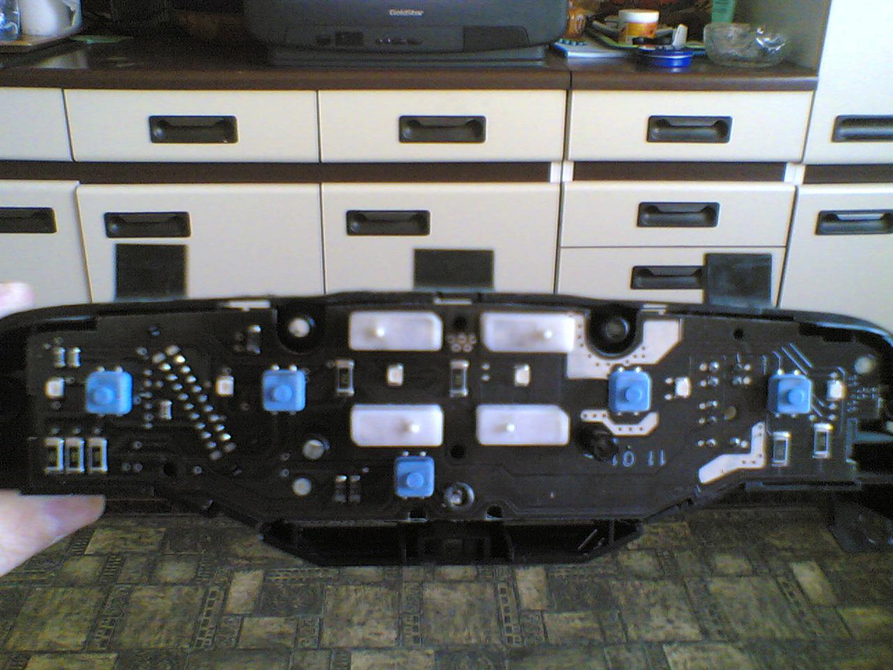

oktopod 399 Posted December 6, 2010 Treba da svetle, ako nije osigurač onda su sve pocrkale što sumnjam...i nije ih lako zameniti, mora sa štampane ploče da se odlemi i zalemi druga, možeš da ih vidiš sa slika koje sam okačio... Mislim da je to ovih 6: Quote Share this post Link to post Share on other sites
banetv 3 Posted December 6, 2010 Kada sm kupio punta ništa mi nije svetlelo i , zamisli, crkle su SVE sijalice. Verovatno ne odjednom nego prethodni nije brinuo. Kod mene su silajice sve na ubadanje - ne videh te lemnjene, konzola se zaista skida , zamenio 5-6 sijalica ne znam tačno ali i nije neki posao.Zbunjuju me ove lemnjene sijalice na ploči, ali sam siguran da ih kod mene nema jer bih video. Mislim da je moja pločica za nijansu drukčija. Šta kažu drugi? Quote Share this post Link to post Share on other sites
