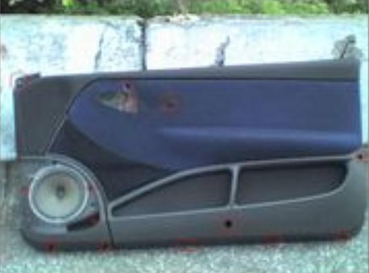

oktopod 387 Posted May 6, 2009 Potreban alat: - krstasti šrafciger - imbus ključ veličine 5 Odviti sve šrafove, ima ih pun đavo, valjda nisam zaboravio neki. Ovo ćoše gde je ručica za retrovizor nisam siguran dal mora da se skida baš, mislim da je dovoljno odviti šraf pa izvući tapacirung od ispod plastike. Ako skidaš to ćoše, moraš ODVITI metalni prsten na stubiću za pomeranje retrovizora, odviti, ne iščupati iako tako deluje, polomićeš plastičnu rupu iz koje viri. Zatim sa stubića za zaključavanje vrata skini plastični prsten koji je klipnut na jedan sa donje strane. Na slici je to kako izgleda pre skidanja ali sa već skinutim tapacirungom. (označeno crvenim) Meni su žabice ostale u gumi (zaokruženo zelenim), strgle se sa tapacirunga, tako ne treba već treba kad ga ižabljujete da gurnete recimo ravan šrafciger tačno tamo gde je žabica, gurneš iza nje pa je isčupaš malo dok ne oslobodiš sve, ako ti neka i spadne samo je navuci nazad na tapacirung, ne mora na isto mesto gde je bila i stisni joj zube malo da zagrize tapacirung. Ako ne uradiš ovako nego kako sam prvo opisao, nije strašno, ali može ona ukrasna guma na tapacirungu da ne uđe lepo u žabu pa da se izvitoperi kao da ima zarobljen vazduh u njoj... Ako imaš zvučnik, prvo zaviri da ga otkačiš pre nego počneš da vučeš. U svakom slučaju prvo vuci po malo da se uveriš da ne drži još neki skriveni šraf. Ako si skidao da bi došao do motora ili nečega, nožem seci penu koja drži zalepnjenim taj najlon. Posle se to opet drži zalepljeno sasvim lepo tj dovoljno, znači nemoj da guliš to kao da moraš savršeno sve da odlepiš, seci posred. Kad se vraća sve na mesto, prvo se ubacuje gornja ivica. Ubaciš je tako da u svaku žabicu lepo uđe između 2 zuba. Onda sve izudaraš pesnicom po dužini da bi tapacirung nabio žabicu i da ona zagrize. Kome treba evo slike motora kad sam već tu, ako ti on pravi problem, probaj da li dolazi struja do džekova kao i da li on radi kad mu dovedeš struju direktno sa akumulatora. Quote Share this post Link to post Share on other sites

mikisxy 7 Posted December 1, 2009 ima onaj omega osigurac kao i jugo samo mora bas tanki safciger jer je osigurac izmedju rucice i prstena tesko mu se prilazi.inace jos jedan mali trik da nebi skidali zabicu po zabicu (oznaceno zeleno,oktopodov post)jer zna da malo razdronja platno na tapacirungu-plasticnu lajsnu gde su ubacene zabice dizite nagore od strane gde je pipak vrata i u tom slucaju nemora da se skine ni onaj prsten(oznacen crveno)-vraca se u kontra postupku Quote Share this post Link to post Share on other sites

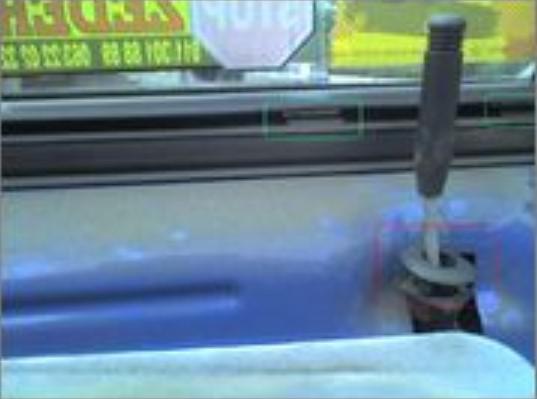

oktopod 387 Posted December 2, 2009 http://wiki.answers.com/Q/How_do_you_remov...unto_front_doorZnači pogledaj na okruglom delu dal ima neka rupa ili rupa pokrivena čepom, ispod nje ima žičica koja drži ručku, oslobodiš je ravnim šrafcigerom Quote Share this post Link to post Share on other sites

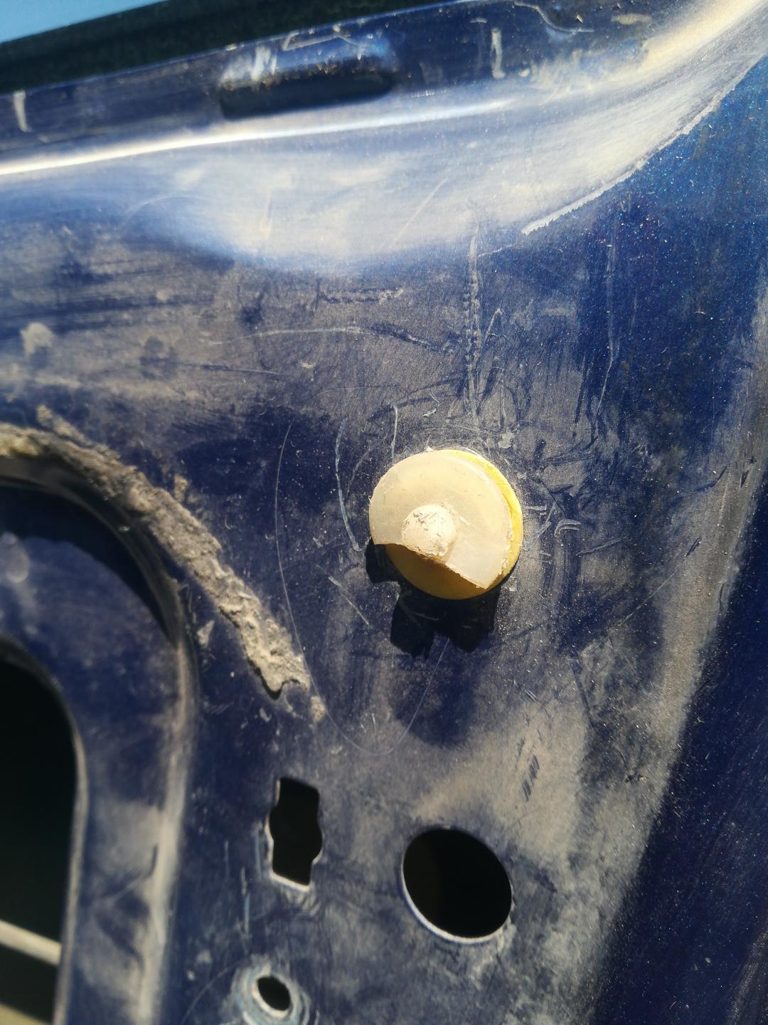

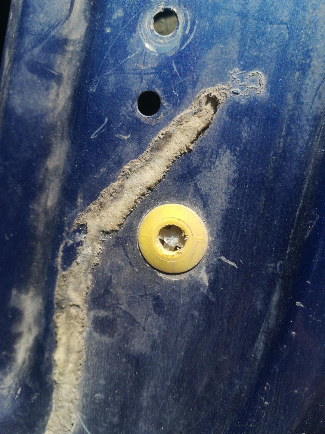

Mr.Uporni 30 Posted April 12, 2020 (edited) Pozdrav, uzeo sam tapacire za 5 vrata u nadi da ću lako zameniti i ulepšati auto, ali... Kada dam skinuo sa zadnjih vrata trenutne one žabice polomljene, zalomljene u dnu se šafi sa tri šafa dok je na ovim koke sam kupio sve žabice i bez fioke. Pokušao sam da izvadim polomljene žabice, ali bezuspešno. U one gde idu šrafovi na starim ne moše da uđe žabica. Može li pomoć, šta li je činiti. Edited April 12, 2020 by Ivan Spojeno Quote Share this post Link to post Share on other sites

Mr.Uporni 30 Posted April 12, 2020 (edited) Imam žabice na novim, onaj ženski deo u vratima me zeza. Nove su žabice na tabacirima. Problem je što su se u vratima zalomole stare ili su uži ženski delovi. Kako izvaditi to? Edited April 12, 2020 by Ivan Ne citiraj prethodni post ;) Quote Share this post Link to post Share on other sites

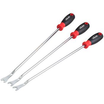

Ivan 20195 Posted April 12, 2020 @Mr.Uporni Nepotrebno otvorena tema spojena je sa postojecom. Jedino da probas da iscackas te stare, zalomljene zabice (ili izvadis komplet sa zenskim delom), pa da u zavisnosti od velicine starih/novih vidis sta dalje. Inace, kada su zabice cele - kupio sam odavno i odlicna je stvar. Lako se prilazi i onim "zakukuljenim", sama zabica se vrlo lako vadi i ostaje cela, cuva se tapacir od lomljenja pri odvajanju...: Quote Share this post Link to post Share on other sites
Mr.Uporni 30 Posted April 12, 2020 (edited) J...š mi sve, tražio temu nisam našao ni pretragom Probavam sada da iščačkam... Al neće ni klestima... Edited April 12, 2020 by Ivan Ne citiraj prethodni post ;) Quote Share this post Link to post Share on other sites
Ivan 20195 Posted April 12, 2020 (edited) Sve OK, uzivaj, spojili smo . Samo molba da ne citiras nepotrebno prethodni post (tj. odgovaraj sa Reply, a ne Quote, sem ako ne zelis bas nesto konkretno da citiras). Apropo zabica, znam tacno sta mi pricas. Skidao sam i na Stilu, evo skoro nesto cacnuo oko antene i na Bravu... Sa onim alatom se vrlo lako i bez ikakvih posledica skidaju, odlicna stvar. Tu nacetu zabicu na drugoj slici bi izvadio bez problema. Mozes i da biras da li ces samo zabicu ili sa sve tim zenskim delom, evo fotki iz moje DIY teme, kada sam demontirao oblogu C stuba na Sportu: On 4/8/2019 at 12:19 PM, Ivan said: Prelazi se na zabice (komada 5), gde je najzgodnije imati alat za demontazu, kako ne bi doslo do pucanja nosaca zabice ili cak same obloge. Slikao sam unutrasnju stranu obloge i zaokruzio zabice crvenim, kako bi se lakse locirale: Edited April 12, 2020 by Ivan Quote Share this post Link to post Share on other sites
Mr.Uporni 30 Posted April 12, 2020 Hvala ti, uspeo sam sa kleštima za žicu bez problema samo ravnomerno povukao... 2 notalone and Ivan reacted to this Quote Share this post Link to post Share on other sites
