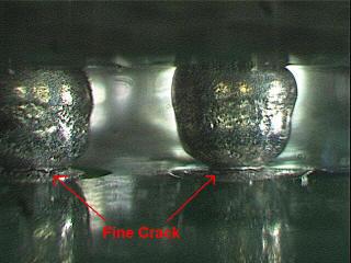

crnisale 17 Posted June 1, 2010 (edited) Ovako izgleda problem koji vas dovodi do ludila Edited March 2, 2023 by neshaoct prebacio sliku na FLCS server Quote Share this post Link to post Share on other sites
sasha015 34 Posted July 24, 2010 Problem za sada resen reparacijom ECU-a u autoelektronici(tosin bunar).Vec 9 dana nijedna greska.200 evrica,6 meseci garancije.Bio sam kod Gorana u servisu i oni me uputili u a.elektroniku.Sta ce biti dalje,videcemo......Ja bih ovaj problem nazvao fabrickom greskom,jer se uglavnom javlja kod 1.6 16v,pa cak i na novim stilicima davne 2002-3(citajuci neke postove iz 2002-3 na stranim forumima).Niko nije resio problem zamenom akumulatora ili ciscenjem konektora.Menjani su ecu u fabrickoj garanciji,a ostali koji se muce sa tim problemom-muce se jos uvek. Quote Share this post Link to post Share on other sites

crnisale 17 Posted July 30, 2010 Evo ja jos malo slavim godisnjicu od reparacije ECU i do sada ni jednom nije izbacio gresku.Ako su ti to uradili kako treba,zaboravi na ECU jedan duzi period Quote Share this post Link to post Share on other sites
