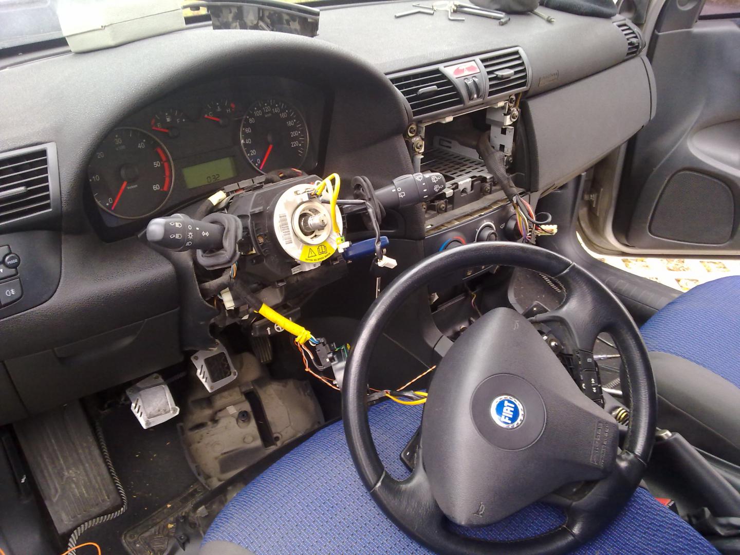

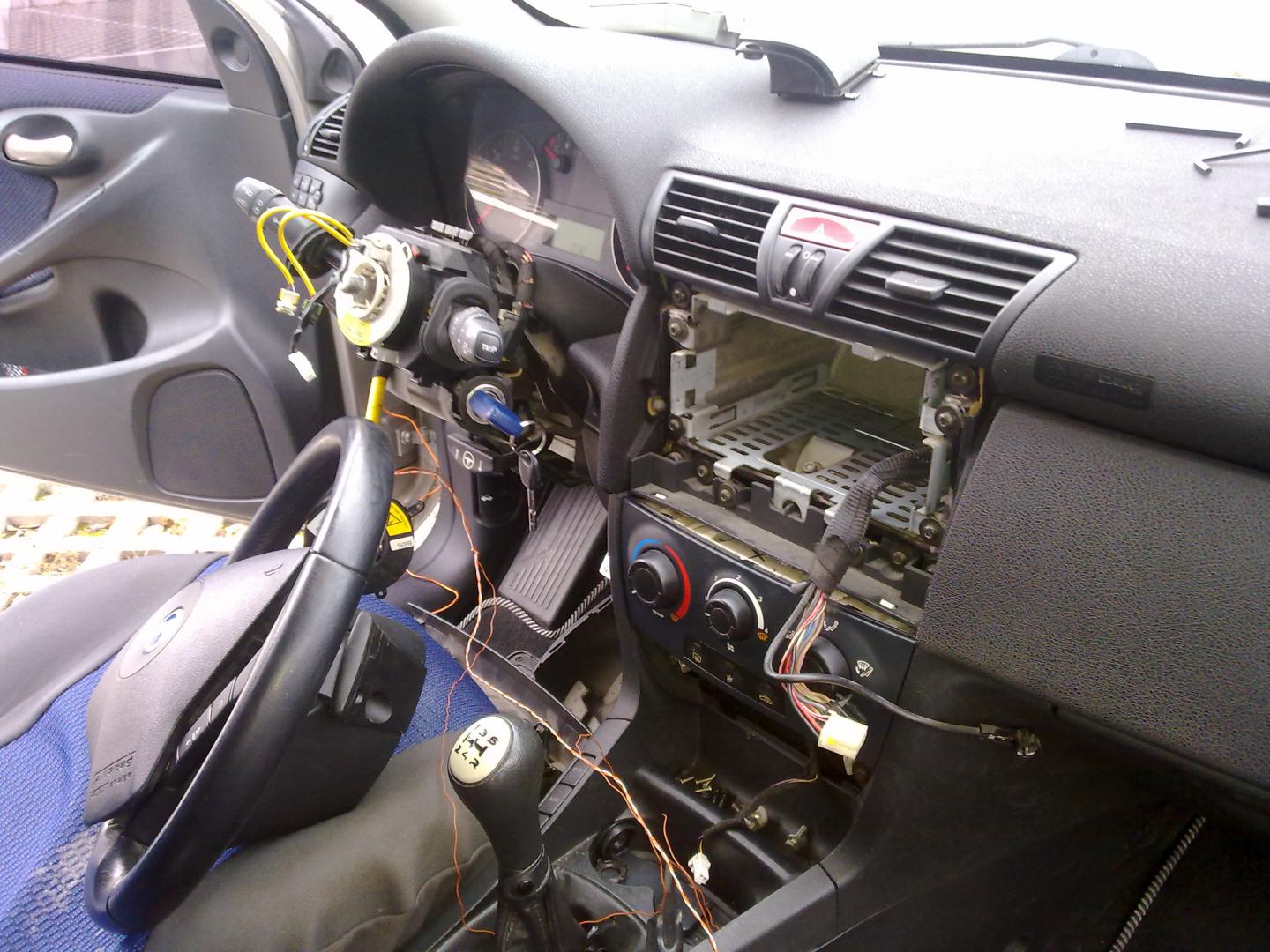

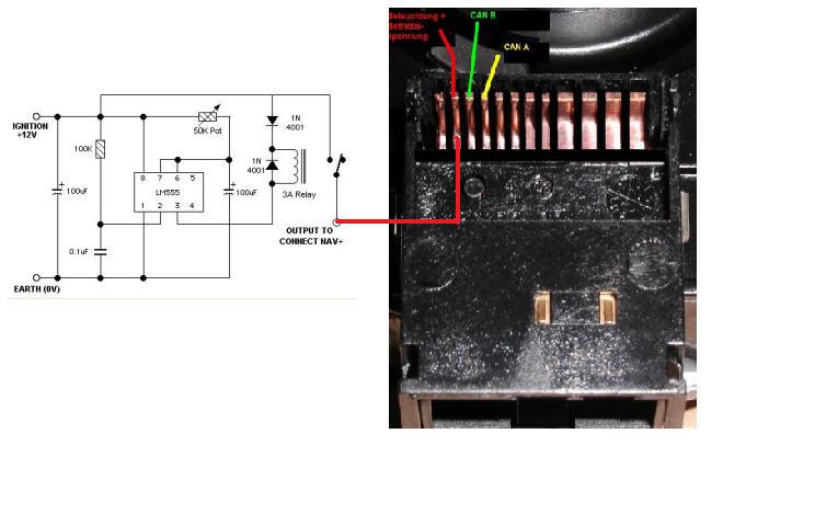

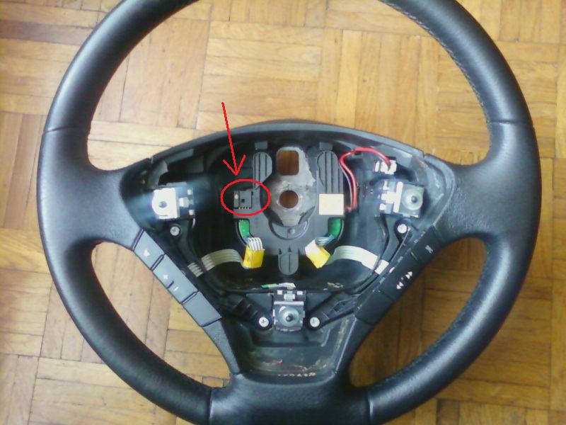

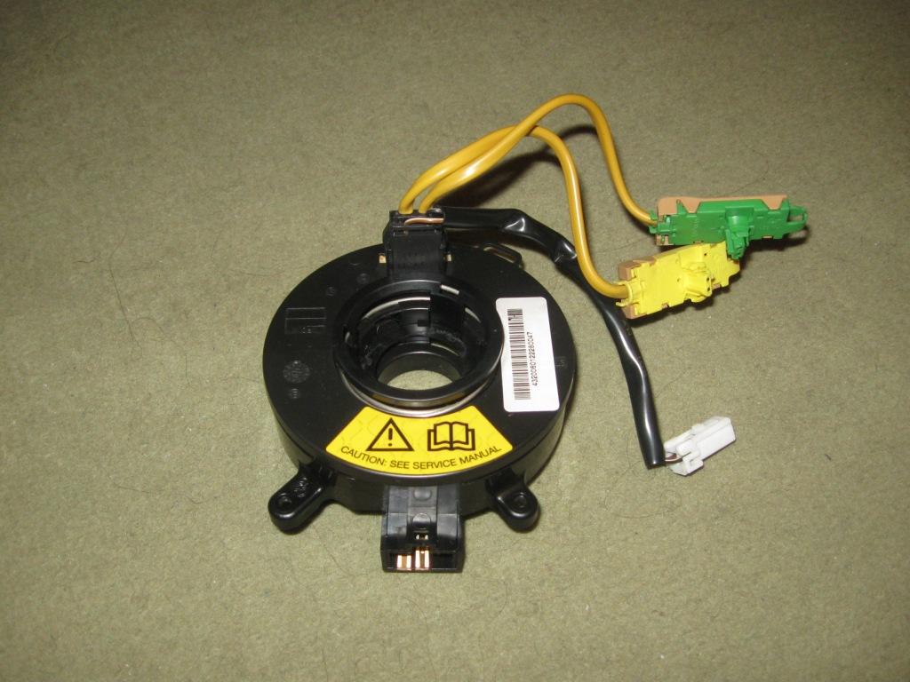

Ivan 20165 Posted February 8, 2011 Drugari, evo uspeo sam da izbunarim par mojih slika pa se nadam da ce biti od pomoci. Dodacu i opis svega ako ima zainteresovanih - ovo je u slucaju da je auto bio bez ikakve pripreme sa obicnim volanom. Ja sam MF volan ugradio pre godinu dana, sve sljaka savrseno. Nesto od toga imate i na linku koji je postavio gaggi iznad, tj. to je bio oglas za prodaju viska materijala Stvari stoje ovako: pored volana NEOPHODNA je i odgovarajuca (prosirena) spulna koja se nalazi ispod volana. Nemojte da vam neko uvali volan bez nje, ako hocete da to sve radi, a ne samo da stoji namontirano. Dosta "strucnjaka" na otpadima to ne zna, najcesce se desava da odgovarajucu spulnu i nemaju, a probaju da uvale samo volan. Obicna spulna izgleda ovako: Mozete videti da ona ima samo konektore za airbag (zuti i zeleni) i konektor za sirenu (beli). Sa donje strane ide dzek sa auta. Spulna koja je potrebna za MF volan je prosirena i pored gore navedenog ima i linije magistrala (CAN A i CAN B ) i napon za tipke na volanu. Ona izgleda ovako: Mozete videti da ima linije airbag-a (zuti i zeleni konektor), a sirena, napon za tipke na volanu, CAN A i CAN B se vode kroz veliki crni konektor, po njemu cete najlakse razlikovati spulne. Na ovoj mojoj slici nemojte da vas zbune 2 stvari: 1. gornji rotirajuci deo spulne je zakrenut za 90 stepeni u levo za razliku od one obicne na prvoj slici 2. 3 zice koje vidite iza su naknadno izvucene, objasnicu kasnije Evo jos da stavim i sliku mog MF volana pre ugradnje, videcete pored samih tipki i centralni (U) deo sa elektronikom (digital network node): Ovaj volan se sa spulnom povezuje tako sto se crni konektor spulne udzeka na mesto koje sam zaokruzio na digital network node. Odatle signal sa CAN A, CAN B i napon ide na tipke, a beli konektor sa elektronike na sirenu. Zuti i zeleni konektor airbag-a sa spulne idu direktno na airbag. Na obicnom volanu se spulna povezuje sa volanom udzekavanjem belog konektora sa spulne na oznaceno mesto. Zuti i zeleni konektor airbag-a sa spulne direktno na airbag (kao u prethodnom slucaju). E sad glavni deo... posto Stilo sa obicnim volanom nema dovedene linije za CAN A, CAN B i napon tipki do same spulne, da se ne bi kopalo po instalaciji auta najlakse je uraditi sledece: sa same spulne je potrebno izvuci te tri linije i povezati ih na vec postojecu instalaciju auta. Kod mene smo sa spulne to izvukli sa zadnje strane: Imao sam negde i semu sa kojih se pinova u spulni to tacno izvlaci, probacu da nadjem. Ja sam CAN A i CAN B linije izvukao sa CD/radija, odatle mi je bilo najlakse, naravno ima i blizih mesta. Napon sam izvukao sa kontakt brave (moze recimo i sa upaljaca koji vec ima osigurac). I zadnja stvar... ako sve povezete ovako, Body Comp ce pri davanju kontakata i cekiranju detektovati visak uredjaja na CAN magistralama (komande na volanu) u odnosu na njegovu standardnu konfiguraciju i kao posledica toga ce se javiti blinkanje ukupne kilometraze na board-u. Kako bi i to sredili, drugar mi je napravio timer koji smo stavili na liniju izmedju kontakt brave i spulne. Njegova funkcija je da sa zadrskom od nekoliko sekundi pusti napon na tipke. Na taj nacin se BC "prevari", saceka da izvrsi sve provere (kada se pogase lampice na tabli to je oko 4 sekunde), a zatim pusti napon na tipke, tj. aktivira uredjaj. Sema timer-a mi je takodje negde na kompu Timer smo spakovali u plasticnu kutijicu: Ovo je sve provereno, iz prve ruke. Sto se tice MF volana, Stilo ih je imao dva: sa 6 dugmica (kao ovaj moj gore, za kontrolu radio/CD) i sa 11 dugmica (za kontrolu navigacije). Nisam siguran, ali mislim da su spulne za oba iste, tj. da se po CAN A i CAN B magistralama samo salju razlicite komande. Ukoliko neki od dugmica kontrolise periferiju koje nema, stiskanjem se nista nece desiti, bar mi je tako logicno. Takodje, ako pazarite, pripazite da li je volan stvarno Stilov. Novija Multipla ima skoro identican volan, ali se razlikuje ova centralna elektronika u volanu pa nece raditi na Stilovoj instalaciji. O ovome moze da se iskopa i na netu. Mogao bih da nadjem i jos ovih par sema koje su mi negde na kompu i koje nedostaju. Pa da temu preuredimo i prebacimo u "Uradi sam", vidim po porukama na PM da ima zainteresovanih, pozz... @ stilo jtd Ukoliko ti je auto sigurno imao MF volan koji je radio, dovoljno je samo da zamenis volan. Mislim da su spulne za volan od 6 i 11 dugmica iste. U svakom slucaju proveri tip spulne koji imas, da nije i ona zamenjena za ovu obicnu? 1 1 neshaoct and moron reacted to this Quote Share this post Link to post Share on other sites

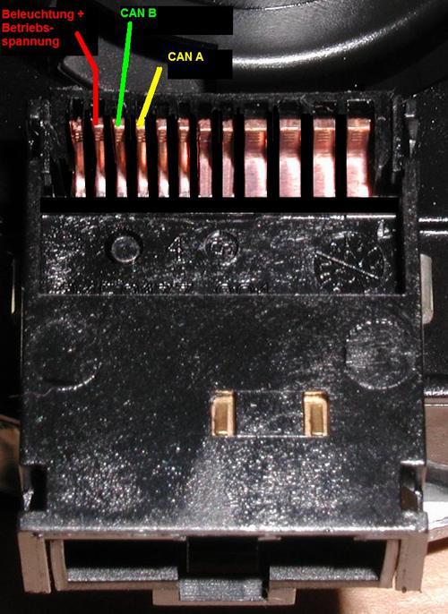

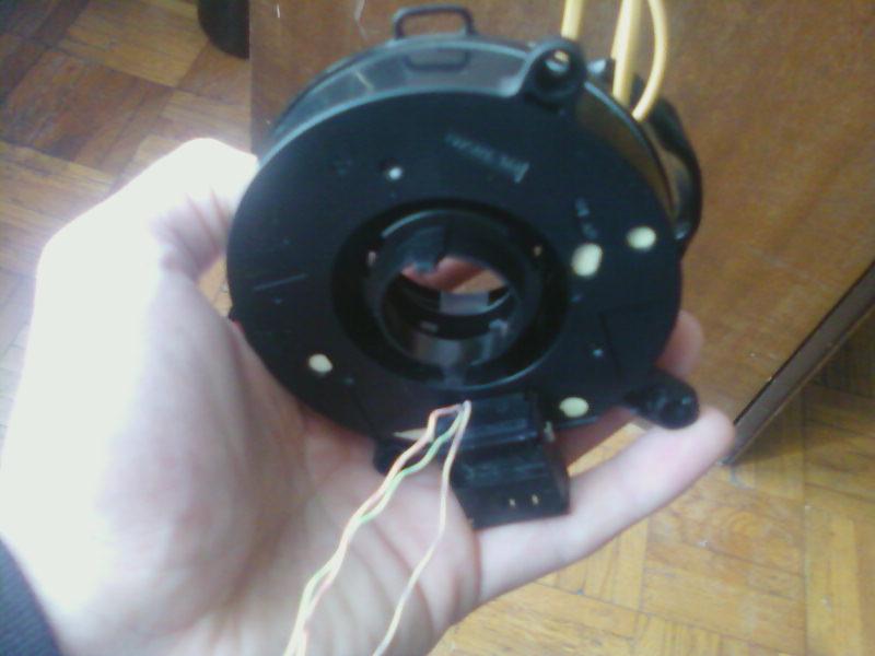

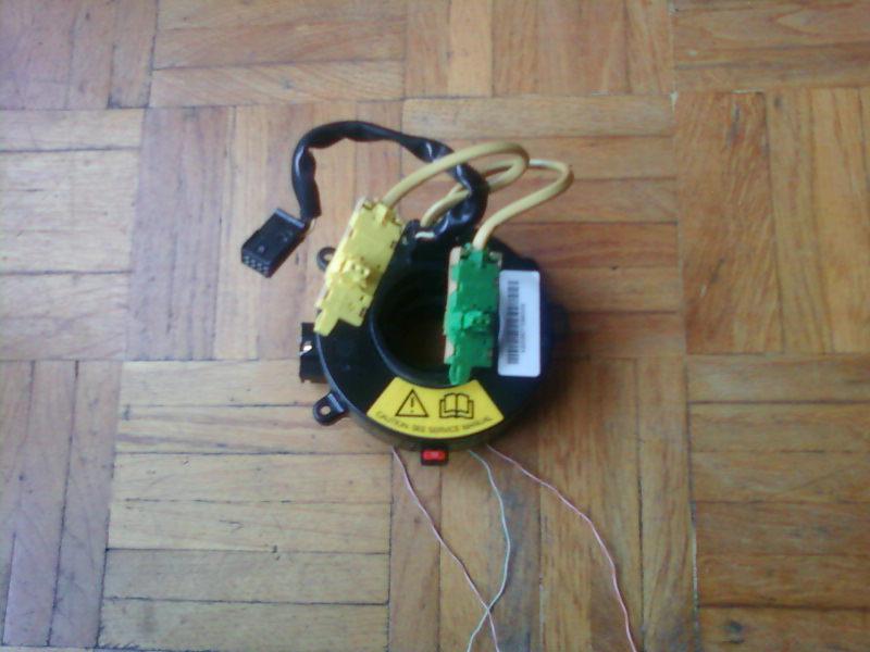

Ivan 20165 Posted February 9, 2011 Evo, uspeo sam da pronadjem jos ovih par sema koje sam ostao duzan, kako bi tema bila kompletna. Znaci, pretpostavljamo da imamo MF volan, odgovarajucu spulnu za njega i auto koji nema pripremljenu instalaciju za taj volan. Iz tog razloga sa spulne treba izvuci 3 linije: za CAN A, CAN B i za napon. Na narednoj slici prikazana je spulna za MF volan, tj. raspored pomenutih pinova sa kojih treba izvuci linije: Linije CAN A i CAN B sa spulne sada treba spojiti sa odgovarajucim magistralama na autu. Ja sam ih izvukao sa radio/CD-a (odatle mi je bilo najprostije). Slika zadnje strane Stilovog radio uredjaja na kojoj mozete videti CAN A i CAN B (A3 i A1 linije na A konektoru): Ostaje jos da se dovede napon na tipke volana (na preostalu 3. izvucenu liniju sa spulne). Napon se moze se izvuci sa kontakt brave, upaljaca, kao vam je zgodno... Medjutim ukoliko se samo tako poveze, blinkace kilometraza na board-u zbog viska uredjaja na CAN magistralama, tako da je potrebno ubaciti timer izmedju linije sa naponom i spulne. Kao sto je vec receno, on ce napraviti pauzu od par sekundi od trenutka davanja kontakta do zavrsetka cekiranja sistema (oko 4-5 sekundi)i na taj nacin "prevariti" BC. Sema timera je na sledecoj slici: Tj. povezano, grana sa naponom za spulnu bi laicki izgledala ovako: To bi, u najkracem bilo sve. Nesto od ovoga imate i na "fiatforum.com" : http://www.fiatforum.com/stilo-guides/70692-connect-nav-installation.html , ali vezano za naknadnu ugradnju navigacije. Tu sam na 21. strani uputstva nasao semu za gore pomenuti timer koji resava problem blinkanja kilometraze. A evo kako to izgleda po montazi... podrazumeva se da sve sljaka... Tu sam ako treba jos nesto da se doda i objasni. Quote Share this post Link to post Share on other sites

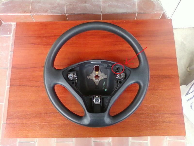

Ivan 20165 Posted February 10, 2011 Imate u prvom postu slike i jedne i druge spulne. Ja mislim da je najlakse da samo odsrafite vozacev airbag (3 imbusa sa zadnje strane volana) i sklonite ga malo u stranu bez otkacinjanja bilo kakvih kablova (ako se diskonektuje airbag OBAVEZNO skinuti klemu sa akumulatora pre toga). Kada pomerite airbag videcete da u volan sa zadnje strane ulaze kablovi iz spulne: 2 zuta kabla airbag-a (koji se konektuju u sam airbag) i jos jedan kabl koji se konektuje u volan.Po tom 3. kablu mozete da razlikujete koji je tip spulne:- obicna spulna kroz njega vodi samo linije za sirenu i konektuje se direktno iz spulne na desnu stranu volana (gledajuci odozgo, imate na nekoj od prethodnih slika obican volan sa mestom konekcije koje sam zaokruzio). Sam konektor koji ide u volan je manji i obicno bele boje.- MF spulna kroz taj 3. kabl vodi jos i linije za magistrale CAN A i CAN B i napon za tipke na volanu. Konektuje se u "digital network node" na volanu sa leve strane, gledajuci odozgo (takodje iznad imate sliku i ovoga volana). Konektor je primetno veci i obicno crne boje (bar ovo sto sam ja imao priliku da vidim). Iz "digital network node" idu konektori na tipke volana i konektor za sirenu (konektor za sirenu u ovom slucaju ne ide direktno sa spulne nego sa centralne elektronike volana).Zakljucak, spulne razlikujete po linijama u tom 3. kablu koji ulazi u volan (tj. po njegovom konektoru za volan). Quote Share this post Link to post Share on other sites

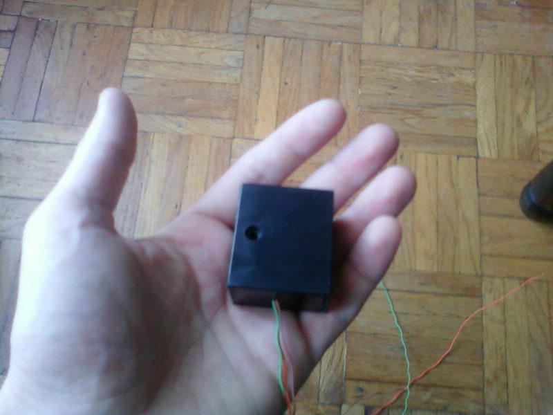

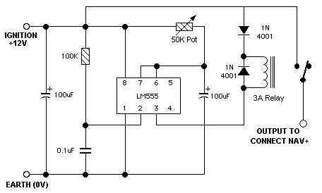

Ivan 20165 Posted March 16, 2011 Ukoliko hoces samo sminku, trebalo bi da diode na tipkama volana sijaju samo dovodjenjem napona, koliko se secam. I to bi bilo to. Ukoliko se trazi puna funkcionalnost volana i nakon toga vezu CAN linije volana na CAN magistrale auta, aktivira se jos jedan cvor na CAN magistralama i o tome smo vec pisali... U tom slucaju blinkace kilometraza, koja se eliminise stavljenjem timera izmedju linije napona na autu i odgovarajuceg naponskog pina spulne.Ovo ti sve pricam u slucaju Stilovog originalnog CD/navi uredjaja, on je takodje vezan na CAN magistrale i upravljanje njim sa volana ide preko CAN linija. To jest i volan i CD/navi uredjaj predstavljaju samo cvorove na CAN bus. E, sad, u slucaju tvog aftermarket DVD uredjaja nisam upucen da li bi ta veza bila moguca, ako bi hteo kontrolu sa volana. Ja sam kod mene sve to radio na originalnoj Stilovoj instalaciji. Quote Share this post Link to post Share on other sites

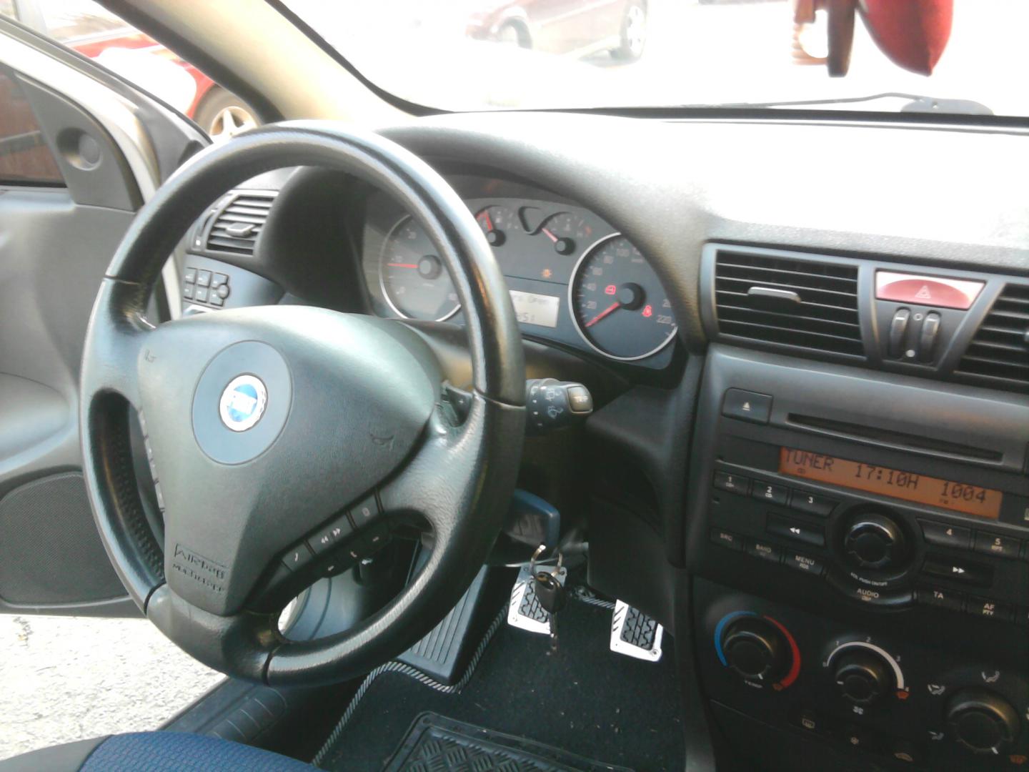

Ivan 20165 Posted December 10, 2011 Par slicica sa ugradnje Abarth MF volana (sa podrskom za CN+) kod drugara. Na slicicama je testiranje kupljene prosirene spulne i samog volana: Quote Share this post Link to post Share on other sites

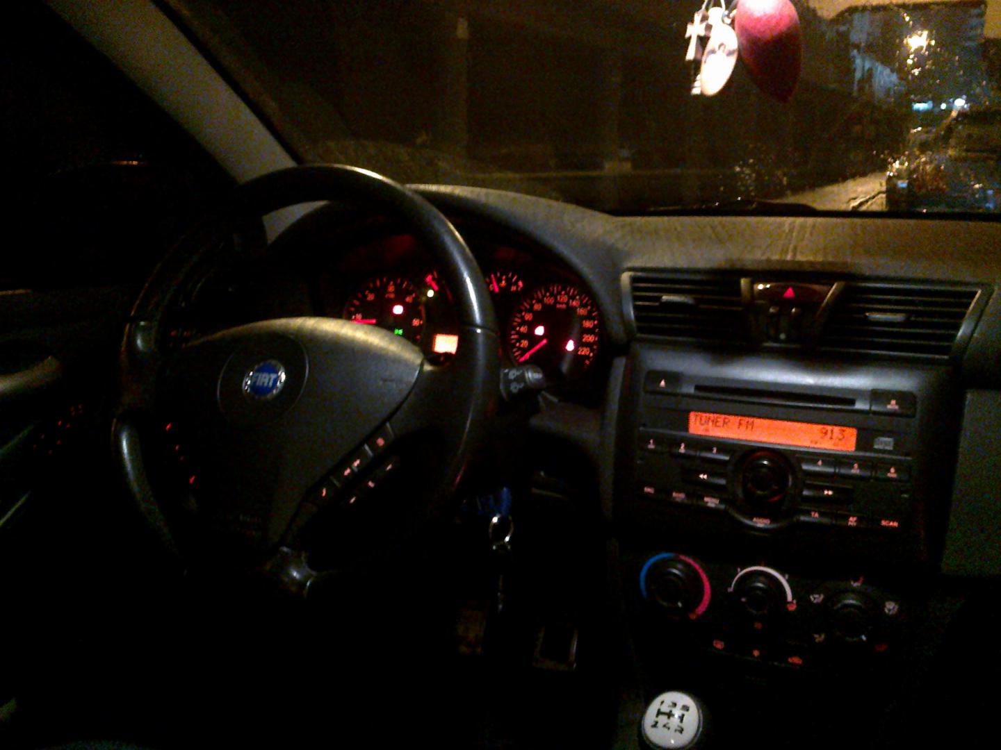

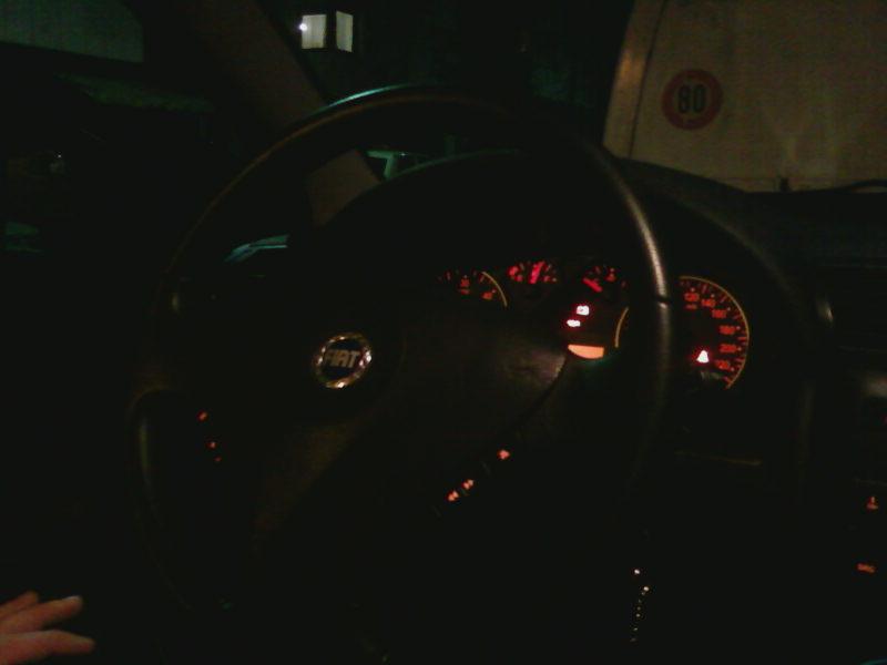

novakb 0 Posted December 20, 2011 Evo i ovde da se zahvalim kolegi Ivanu na velikoj pomoci oko kupovine i ugradnje MF volana. Volan je sa stila abartha i sve sljaka kako treba. Evo i slika kako to izgleda mada je uzivo jos lepse pogotovu po noci kad zasvetli Za razliku od Ivana ja sam struju doveo sa one male sijalicice sto osvetljava pepeljaru(nisam ni znao da postoji dok mi Ivan nije rekao jer je bila pregorela). Ona se pali kad se upale svetla tako da nije potreban ni tajmer koji bi pustao napon nekoliko sekundi nakon paljenja auta jer volan nema struju sve dok se ne upale pozicije pa samim tim ne stvara ni problem sa blinkanjem kilometraze. Jedina mana je sto ne radi kad su ugasena svetla mada po zakonu uvek moraju da su upaljena tako da je to po meni najbolje resenje a i vrlo je pristupacno potrebno je skinuti samo pepeljaru nista drugo. Inace na stila su se ugradjivale dve vrste ablendera pa treba obratiti paznju i na to pre pocetka radova. Kod stilica 2004+ godiste ablender i spulna su jedan deo(nemoguce je zameniti samo spulnu) sto je bio slucaj i kod mene, pa sam neocekivano morao da kupim i ablender od starijeg modela kod koga je on odvojen od spulne. On 3/15/2011 at 0:19 AM, amareto said: izvini drug ja sam nabavio i volan i spulu.Moj volan ima cak i tipke za saltanje. Pitanje glasi ako zelim samo da dobijem svjetlo na tipkama moram li staviti tajmer? Ja sam ugradio 2 din dvd navi koja ima prikljucak za mf volan (neki dzek od par kablova) i povukao sam + direktno sa brave, tj. sa kabla sa brisaca tako da se uredjaj pali i gasi paljenjem auta. ne prijavljije mi nikakvu gresku. Sad me interesuje mogu li tako spojiti napajenje sijalica na volanu bez tajmera ako zelim samo radi sminke svjetlo? ako samo dvije zice CAN izlaze iz spule jel samo njih kopcam na dzek na 2 din radiu? Hvala Ne moze samo da se dovede napon jer u tom slucaju volan svetli 4 sekunde i posle toga se sam ugasi ne vezano dal ima tajmer ili ne. Da bi stalno svetleo mora da se dovede i CAN magistrala. Quote Share this post Link to post Share on other sites
Ivan 20165 Posted December 20, 2011 Dobro si se setio da pomenes da tipke nece sijati ukoliko se (pored napona) ispravno ne dovedu i CAN A i CAN B signal na Digital Network Node u volanu (tj. na spulnu). Zaboravio sam da se tipke gase posle 4 sekunde ukoliko se dovede samo napon, kao sto si vec rekao... Samo, opasno si i ti usao u problematiku Ako se predomislis, mozemo da napravimo timer i to vezemo na upaljac koji vec ima osigurac, a napon dobija davanjem kontakta, pa da ti volan sljaka i kad svetla nisu upaljena. Bas mi je drago da si zadovoljan, lepo izgleda, nema sta, pogotovo u odnosu na onaj kupus od par postova iznad . I istovremeno izvini sto sam ti ubacio buvu za MF volan . A druzenje, zezanje (i rostilj, Nole care ) naravno da nemaju cenu... E, dobro, to smo zavrsili... Sad imas sve preduslove za punu kontrolu, tako da... mozemo dalje sa ugradnjom CN+, extra bi ti cucnula u Stila. Vidi je, samo tebe ceka Quote Share this post Link to post Share on other sites

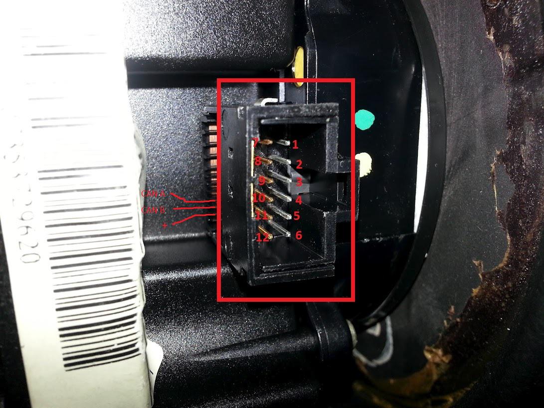

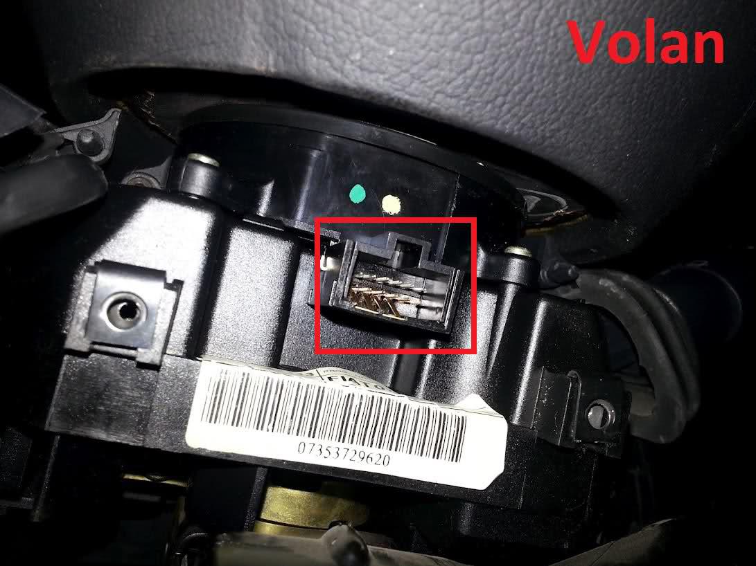

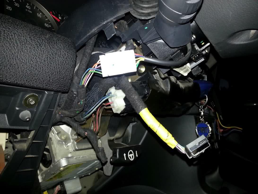

BrackoNe 0 Posted August 1, 2012 Ćaos! I need help! Ubacio sam CN+ volan, ali, kako sam imao problem sa samim CN+ (jer je bio pandurski, pa oni sve pobrljavili), tako imam problem i sa volanom. Zamolio bih vas ako može neko (a prvo mislim na Ivana), da li može na zaokruženim mestima da mi kaže koja pin je +, koji -, a koji su CAN A i CAN B? Tražim i drugačije mi je nego kod tebe. Kontam da je zato što je moj CN+, a ovo je za CN..? Skontali smo da nemam struju, jer ne bude ni one četiri sekunde da svetli. Znam da možemo sa akumulatora da dovedemo direktno radi probe, ali svejedno mi treba sve to da povežem, pa vas molim za pomoć. Hvala unapred, Nemanja Quote Share this post Link to post Share on other sites
Ivan 20165 Posted August 2, 2012 Pozdrav, druze! Posto sad "prozvan" - da pokusam da pomognem.Za pocetak, nemam dovoljno informacija. Kazes samo "ubacio sam CN+ volan" - moje pitanje je da li ti auto ima fabricki pripremljenu instalaciju za taj volan ili ne? Sto podrazumeva dovedene naponsku i CAN linije do konektora na volanu kao i odgovarajucu spulnu koja te linije vodi u volan?Aj' mi to prvo odgovori, pa da pokusamo dalje... Quote Share this post Link to post Share on other sites

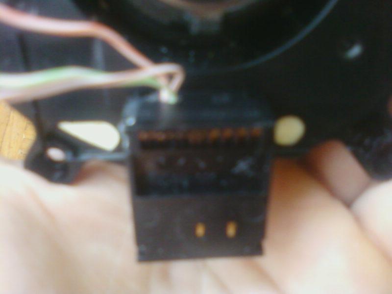

BrackoNe 0 Posted August 2, 2012 (edited) Pre svega, hvala na trudu! Špulna je zamenjena (dakle nije fabrički, nego sam zamenio špulnu). Pod CN+ volan, mislio sam na to da je sa komandama za navigaciju.Ono šta mi pretpostavljamo, da je nešto u instalaciji promenjeno (kao što je to bio slučaj sa CN+), i da su nešto prejebali.Ovako. ovaj dole džek (mislim) da ima u gornjem redu sve žice, a u donjem redu samo dve krajnje. Prvo šta smo hteli da dovedemo struju na volan da vidimo šta će se desiti, a ako se ne poveže na CAN, tj. ako kilometraža ne bude treptala (da zahteva Proxy Alignment), onda bismo dovukli CAN A i CAN B sa CN+ (to znamo koji su, ali ne znamo na šta da vežemo).Eto toliko i hvala još jedared... Edited August 2, 2012 by Bračko Nemanja Quote Share this post Link to post Share on other sites
Ivan 20165 Posted August 2, 2012 Ovako, iz cele tvoje price pretpostavljam da auto nema dovedenu odgovarajucu instalaciju do tog konektora ispod volana. Znaci u njemu NEMAS napon za tipke, niti CAN A i CAN B linije. Imas jedino linije airbag-a i napona sirene. S tim sto si zamenio spulnu si samo omogucio da neophodne linije uvedes u sam volan, ali ih i dalje nemas na ovom ulaznom konektoru ispod volana. Znaci, moraces da otkacis sa zabica poklopac konektora na spulni kao na prvoj slici: A zatim na njih zalemis 3 zice na koje ces dovuci napon, CAN A, CAN B odnekle sa postojece instalacije na autu, kako to tebi odgovara, a prema gornjoj semi. Kada se to zalemi i vrati plasticni poklopac sa zabicama izgleda kao na ovoj drugoj slici. Meni je najlakse bilo da napon dovedem sa kontakt brave (tipke rade po davanju kontakta), a CAN A i CAN B sa CD-radija, imas sve gore ispisano sa semama. Ako dovedes samo napon (sa ukljucenim i glavnim konektorom u spulnu) na odgovarajuci pin, tipke ce zasvetleti 4 sekunde i ugasiti se (ako nisu povezane i CAN linije). Ovo ti naravno jos uvek ne utice na CAN magistrale, posto cvor (uredjaj) jos uvek nisi povezao na njih. Tako da nece biti nikakvog blinkanja kilometraze. Tek kada povezes i CAN i napon za tipke istovremeno, posle cekiranja sistema ce shvatiti da konfiguracija nije odgovarajuca i pocece da blinka kilometraza. A taj problem se resava tajmerom koji ce pustiti napon na tipke tek posle cekiranja sistema i na taj nacin prevariti Body Comp. Nadam se da sam ti pomogao da krenes sa mrtve tacke, ako smo se dobro skapirali... Quote Share this post Link to post Share on other sites

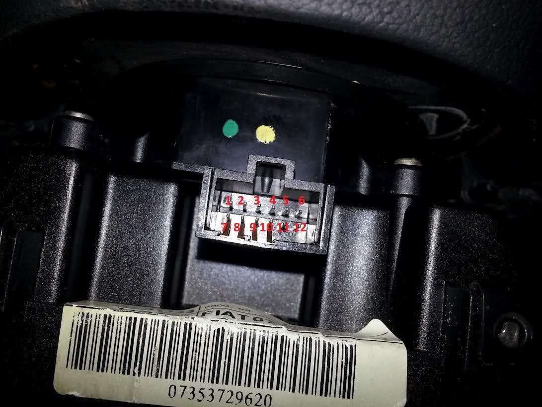

BrackoNe 0 Posted August 2, 2012 Hvala na trudu i vremenu!Jasna mi je slika, i iz prethodnih tvojih postova, ali, port sa slike nije kao moj (uslikao sam u prethodnom postu i postavio).Meni treba samo na koje pinove da dovedem +, -, CAN A i CAN B.Samo da mi kažeš, npr. na tvojoj slici broj 1 je CAN A, broj 2 CAN B, broj 7 + i broj 8 -.Ako možeš pošalji mi tvoj broj mobilnog na PP, neću te daviti mnogo. Quote Share this post Link to post Share on other sites
Ivan 20165 Posted August 2, 2012 (edited) Nema na cemu.Ja koliko vidim, sve je identicno kao kod mene . Kapiram te sta me pitas, imao sam negde i tu semu, ali mislim da ti je mnogo lakse da izvedes zice sa nastavaka pinova sa zadnje strane i na njih nakacis potrebne linije, nego da to vuces kroz fabricki konektor.Nije problem uopste, evo saljem ti i broj moba na PM pa cemo nastaviti tamo da ne davimo temu. Edited August 2, 2012 by Ivan Quote Share this post Link to post Share on other sites
novakb 0 Posted August 2, 2012 Ivan je u pravu lakse ti je da izvedes zice sa zadnje strane a nacrtao sam ti na tvojoj slici gde sta ide da se lakse snadjes Quote Share this post Link to post Share on other sites
BrackoNe 0 Posted August 2, 2012 BRAVO! Nismo primetili kontakte o kojima se priča. Hvala, idemo odmah da vidimo. Čekamo još Ivana da vidimo, kada smo ga već gnjavili. Quote Share this post Link to post Share on other sites
